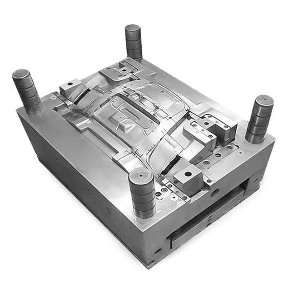

  双色注塑模具由导向部份、型腔部份、定位部份、推出部份、冷却部份、流道注胶部份等几大模块组成。
  1、定位部份:双色注塑模具的定位机构较多,为了使动、定模合模准确,防止动、定模相互间位置产生错位,定位部份就是动、定模要有防止发生错位的结构。
  2、推出部份:在开模过程中,需要有推出机构将塑料制品及其在流道内的凝料推出或拉出。推出固定板和推板用以夹持推杆。在推杆中一般还固定有复位杆,复位杆在动、定模合模时使推板复位。
  3、冷却部份:调节模具工艺温度,由冷却系统或加热系统组成。
  4、导向部份:双色注塑模具的结构中,需要导向装置的有动定模的导向、抽芯滑块、斜导柱的导向、脱料板的导向、斜滑块的导向等。
  5、型腔部份:标准化型腔的布局设计模板包含各种布局配置。每个配置的布局设计有其自己所有的几何参数的布局设计参数表。在这种标准化模板实在模具装配设计的布局设计阶段预先确定的。这样可以确保可将所需配置快速载入模具装配中,而无需重新设计布局。
  6、流道注胶部份:指模具中从双色注塑机喷嘴开始到型腔为止的塑料流动通道。普通浇注系统是由主流道、分流道、浇口、冷料穴等组成。
